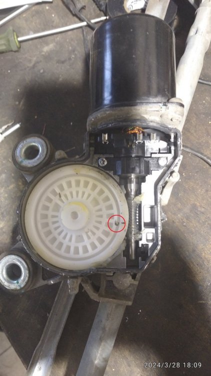

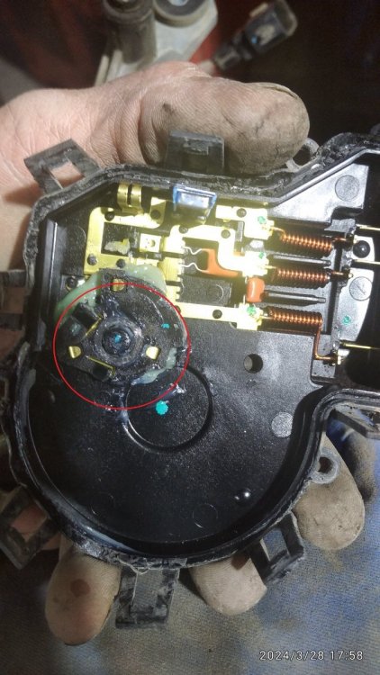

игорь с Опубликовано 29 марта Автор Жалоба Поделиться Опубликовано 29 марта Скинуть клеммы не помогло. Вчера ездил в сервис, оказалось дело в моторчике, вернее в направляющей на шестеренке, она проскочила. Ее поставили в нужное направление и все стало работать. 1 Ссылка на комментарий

Иванович Опубликовано 29 марта Жалоба Поделиться Опубликовано 29 марта Верно дворники примерзли, ограничение по току не сработало и шестереночка проскочила и стоит рачком. ПС Попадался на днях ролик на Монджаро открутилась фиксирующая гайка на трапеции дворников за два года эксплуатации, мужик был безмерно счастлив что этим и только этим ограничились) 1 Ссылка на комментарий
серж86 Опубликовано 30 марта Жалоба Поделиться Опубликовано 30 марта Cамо всё прошло, после запуска вручную опускал вниз и прошло.А началось всё летом после очень сильного ливня когда дворники работали на максималке. А вскрыть редуктор не смог, очень крепко сидит на клею, ломается Ссылка на комментарий
игорь с Опубликовано 1 апреля Автор Жалоба Поделиться Опубликовано 1 апреля (изменено) Чтобы вскрыть редуктор нужно его нагреть феном, клей там очень крепкий. В сервисе за все отдал 1600р Изменено 1 апреля пользователем игорь с Ссылка на комментарий
