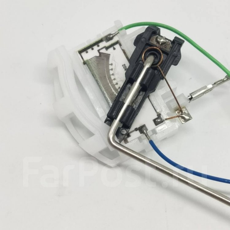

timrod Опубликовано 28 марта Жалоба Поделиться Опубликовано 28 марта Всем привет , подскажите датчики уровня топлива на всех Антарах одинаковы? у меня Антара 2012г 3.0л рестайлинг, там такие же датчики уровня топлива что были раньше? Ссылка на комментарий
AlexPit Опубликовано 28 марта Жалоба Поделиться Опубликовано 28 марта а что с вашими не так? Врут? так это не надолго максимум на 2 года. менять нада оба, иначе эффект 0. Сопротивление имеет 500 Ом. По крайней мере для 105 кузова, можно почистить спиртовой палочкой для ушей и нанести спец смазку графитовую, можно сместить ползунок, но все это не надолго. Все выше перечисленные способы проверял на себе.. Ссылка на комментарий

S@chok Опубликовано 28 марта Жалоба Поделиться Опубликовано 28 марта На дорестайле датчики шли отдельно. На рестайле идут комплектом с уплотнительными кольцами - для насоса 13504651, для вспомогательной части - 13580094 Ссылка на комментарий
timrod Опубликовано 28 марта Автор Жалоба Поделиться Опубликовано 28 марта Я понял, что на рестайле комплектом с уплотнительными кольцами, а конструктивно старые датчики уровня топлива для рестайловой Антары подойдут или нет? Ссылка на комментарий
timrod Опубликовано 28 марта Автор Жалоба Поделиться Опубликовано 28 марта 3 часа назад, S@chok сказал: На дорестайле датчики шли отдельно. На рестайле идут комплектом с уплотнительными кольцами - для насоса 13504651, для вспомогательной части - 13580094 3 часа назад, S@chok сказал: На дорестайле датчики шли отдельно. На рестайле идут комплектом с уплотнительными кольцами - для насоса 13504651, для вспомогательной части - 13580094 А конструктивно старые датчики на рестайлинговую Антару подойдут? Ссылка на комментарий
timrod Опубликовано 28 марта Автор Жалоба Поделиться Опубликовано 28 марта Конструктивно старые датчики можно поставить на новую рестайлинговую Антару или они не подойдут? Ссылка на комментарий
timrod Опубликовано 28 марта Автор Жалоба Поделиться Опубликовано 28 марта 9 часов назад, AlexPit сказал: а что с вашими не так? Врут? так это не надолго максимум на 2 года. менять нада оба, иначе эффект 0. Сопротивление имеет 500 Ом. По крайней мере для 105 кузова, можно почистить спиртовой палочкой для ушей и нанести спец смазку графитовую, можно сместить ползунок, но все это не надолго. Все выше перечисленные способы проверял на себе.. Вопрос в том подойдут датчики уровня топлива от дорестайлинга к рестайлинговой модели? Ссылка на комментарий
timrod Опубликовано 28 марта Автор Жалоба Поделиться Опубликовано 28 марта 7 часов назад, zloi_kot сказал: как я помню датчики уровня дискретные вроде бы. там порядка 20 контактных площадок и бегунок по ним ездит. но это в 145 кузове. Датчики от 105 модели подойдут ли 145? Ссылка на комментарий
Konsul Опубликовано 28 марта Жалоба Поделиться Опубликовано 28 марта Народ, читаю данную тему и не пойму что за датчики уровня на доресте. Скиньте артикул, хоть глянуть как они выглядят Ссылка на комментарий
zloi_kot Опубликовано 28 марта Жалоба Поделиться Опубликовано 28 марта . https://www.farpost.ru/kemerovo/zapchasti/datchik-urovnja-topliva-chevrolet-captiva-opel-antara-96629373-79497942.html Ссылка на комментарий
AlexPit Опубликовано 28 марта Жалоба Поделиться Опубликовано 28 марта 1 час назад, timrod сказал: Датчики от 105 модели подойдут ли 145? если по креплению подойдут, то замеряйте свое сопротивление, у нас оно 500 Ом Ссылка на комментарий
ozeh Опубликовано 29 марта Жалоба Поделиться Опубликовано 29 марта 9 часов назад, Konsul сказал: Народ, читаю данную тему и не пойму что за датчики уровня на доресте. Скиньте артикул, хоть глянуть как они выглядят 96629373 GENERAL MOTORS Датчик уровня топлива 2 935.00 У меня только один в архиве завалялся, номер второго может кто подскажет? Ссылка на комментарий
S@chok Опубликовано 29 марта Жалоба Поделиться Опубликовано 29 марта Ну а вспомогательный соответственно - 96629374 Дело в том, что у разных производителей насосов разный крепеж у датчиков. Поэтому не просто так идут они по разному. Ссылка на комментарий
Konsul Опубликовано 29 марта Жалоба Поделиться Опубликовано 29 марта 19 минут назад, S@chok сказал: Ну а вспомогательный соответственно - 96629374 Дело в том, что у разных производителей насосов разный крепеж у датчиков. Поэтому не просто так идут они по разному. Это для 2.4 140 л.с.? Ссылка на комментарий
ozeh Опубликовано 29 марта Жалоба Поделиться Опубликовано 29 марта 1 час назад, Konsul сказал: Это для 2.4 140 л.с.? Да, автодок мне показывает, что это оно, у меня дорестайл 2,4 Ссылка на комментарий
S@chok Опубликовано 29 марта Жалоба Поделиться Опубликовано 29 марта 2 часа назад, Konsul сказал: Это для 2.4 140 л.с.? Это датчики для бензиновых моторов, по объему без разницы. Ссылка на комментарий
