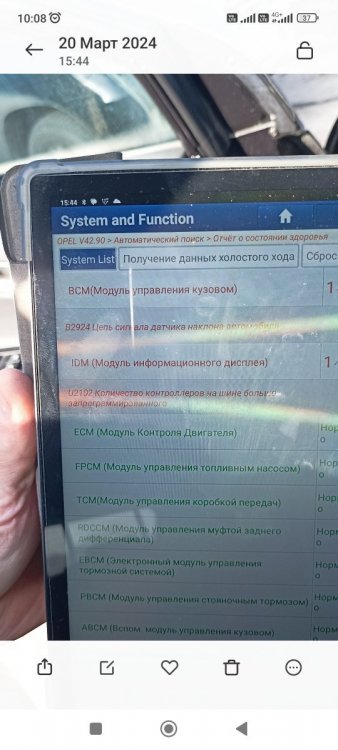

После пробки в Москве, начал не сильно разгоняться и как вдруг загорелась ошибка ESP и Чек. Тяга пропала в 10 раз, переключения АКПП стали поздними, на 3,5-4 тыс, при оооооочень плавном разгоне и пинающиеся, что вверх, что вниз. Доехав до места сделал диагностику, которая показала следующие ошибки
В2924 и U2102, сбросил ошибку сканером и через 50 метром она загорелась снова. Доехав до дома, я сбросил ошибку путём снятия клеммы АКБ и ошибка пропала и не загоралась.
Спустя 10 дней 31.03.24 поехали с семьёй в лес и разумеется попали в грязь, не сильно муторно, но всё же немного побуксовал, выехал всё нормально и как вдруг при наборе скорости ошибки вылезли снова те же самые.
Есть те, кто может что нибудь пояснить по этому поводу?

У меня было похожее когда посыпалась нижняя половина катализатора.
