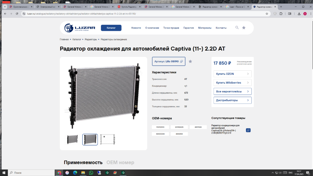

Евгений26 Опубликовано Среда в 07:11 Автор Жалоба Опубликовано Среда в 07:11 Отвечу, может кому пригодится. На 2,2d с автоматом мне подобрали Luzar LRC05190. Есть такой момент в каталогах, что пишут якобы модели, что подходят и для 2,2d и для 2,0. Но такого не может быть, хотя бы потому, что трубки по разному расположены.
S@chok Опубликовано Среда в 07:43 Жалоба Опубликовано Среда в 07:43 Давайте начнем с того, что перейдем обсуждать радиаторы в профильную тему по радиаторам. И у Лузара 2 радиатора идут: LRC05190 - для 2,2 дизель LRC05146 - 2,0 дизель. Уверены, что говорите о первом?
Евгений26 Опубликовано Среда в 08:23 Автор Жалоба Опубликовано Среда в 08:23 Уверен. Конфигурация трубок совпадает.

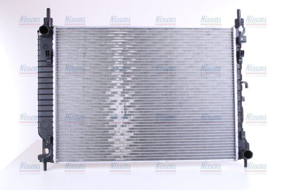

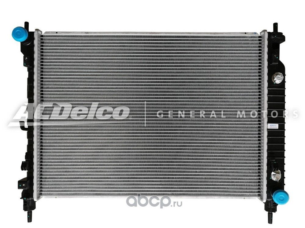

S@chok Опубликовано Четверг в 08:06 Жалоба Опубликовано Четверг в 08:06 И так тему пришлось изменить немного, но да ладно. По поводу радиатора. Не знаю что там Евгению наобещали, но даже у Фенокс радиатор идет на 2,0 дизель, соответственно и конфигурация не под 2,2. Это можно на их сайте посмотреть. Для 2,2 я не нашел радиатора. Вот немного картинок радиаторов для 2,2 дизель на АКПП. Артикул 20982435 Артикул 95192590 Артикул ACDelco 19372118 Luzar LRc05190 (на скриншоте указаны OEM артикулы оригиналов) Nissens 606255 Выборку делал исходя из оригинальных каталогов и своего присутствия на форумах Вольво и ФВ (это касается в основном Nissens).
