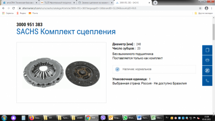

Рустам 78 Опубликовано 10 ноября, 2020 Жалоба Поделиться Опубликовано 10 ноября, 2020 Тоже пришлось менять комплект сцепления и выжимной, маховик ремонт. пробег 233тк.Симптомы при работе на хх маховик лязгал, без нагрузки при нажатии на педальку газа на оборотах 1700-1900 появлялась мелкая неприятная вибрация лязг прекращялся . Снятые корзина и диск в рабочем состоянии, выжимной тоже. При замене получилась интересная весч потек выжимной пришлось покупать новый и еще раз снимать коробку. По денюшке все манипуляции плюс новый выжимной вышло 67р, ну масло заменил редуктор коробка и заменил сальники приводов в коробке. Замчасти сакс.Маховик после ремонта осмотреллюфтов между плоскостями двух мас отсудствует, есть допустимое перемещение 3-5 мм двух мас относительно оси вращения.Вот както так, катаемся слушаем работу сцепы ))) Ссылка на комментарий
