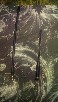

Кислый Опубликовано 25 января, 2015 Жалоба Поделиться Опубликовано 25 января, 2015 Иллюзий не питаю, но и задачи не глобальные. Цели 50/50- дальнобойщики и портативка-портативка на природе.Попробуем, оценим. Ссылка на комментарий

Кислый Опубликовано 30 января, 2015 Жалоба Поделиться Опубликовано 30 января, 2015 Пришла антенна, раньше из дома таксистов (базу) не брал, теперь без проблем, удивлён, и это от 9в, вместо 12-13. Ссылка на комментарий
