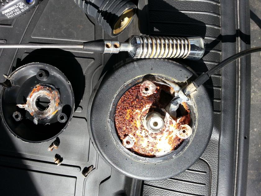

Евгений26 Опубликовано 27 апреля, 2014 Жалоба Поделиться Опубликовано 27 апреля, 2014 кто там еще верит в магнитные антенны?год.все герметизировал перед установкой.отгнил даже кабель. 1 Ссылка на комментарий
