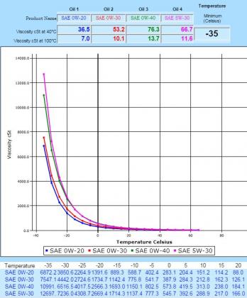

Чтобы не быть голословным вот вам график
Значения вязкости взял из анализов на ойлклабе. Они там любят масла морозить, пидорги блин.
0w-40 и 5w-30 сами знаете какие. 0w-20 какой-то ZIС а третье вообще не помню. И вообще, это не важно. Важно на сколько отличается вязкость Mobil1 0w-40 от Dexos2 5W-30 при температуре минус 35. Жалкие 15 процентов. Если, грубо говоря, у вас машина не завелась на масле 5w-30, то с вероятностью 85% оно у вас не заведётся и на 0w-40. И никакое масло вам не поможет. А аккумулятор топливо нормального качества и исправные системы зажигания и питания помогут, независимо от вязкости масла.
Во первых 15% вязкости это много.  фактически до двух раз на нулевке ниже вязкость при -35 согласно вашим выкладкам. Далее: запуск и ХХ - это две большие разницы- нагрузки на двигатель, на запуске в мороз мотор работает много шумнее что характеризует нагруженность. Кто столкнулся со слетанием шланга и повышенной шумностью ГУР могут представить аналогичную картину нагруженности двигателя привязкости масла не соответствующего температурного диапазона.
15% вязкости это ничтожно мало. У масла 0W-40 при температуре минус 35 будет такая же вязкость, как у  5W-30 при минус 33,8. В каких-то случаях и один градус может быть критичен, но на самом деле по настоящему критичен тут аккумулятор. И не на какой гул и вибронагруженность вязкость масла в данном случаи не повлияет. И никаким шлангам ничего не угрожает.
Не претендую на истину в последней инстанции. Однако ребята морозили на Астра клубе недавно маcло на -33 GM и Мобил0W40 даже без вискозиметра существенная разница. Каждый вправе выбирать однако как говорит обычная практика температура потери текучести -5 будет температура уверенного запуска при прочих равных. Свежий и живой аккум никто не отменял, у меня свежий поставлен два дня назад  :verygood:.
melbu, я даже ни в какие графики вдаваться не буду, всю жизнь живу на севере и какие только масла не лил. Первая цифра влияет и очень сильно, ни о каких 85% уравнительных с маслом меньшей вязкости нет и речи. Бред какой-то о малой разнице. Каждый день можно сказать на практике завожу, а тут какие-то графики. Если для вас -30 каждодневного запуска (что далеко сомневаюсь о таком опыте) с еле проворачивающемся движком нормально, то мне надо чтоб так же еле проворачивался в - 35-38 причем хватит на один максимум два раза крутануть.
А ваша 10w50 стынет при -25 что далеко не каждый авто заводится. У нас кто пр...бал масло, а точнее сэкономил, и 10-ку залил, в -28 после ночной стоянки все встали как "суслики на калеос" вне зависимости от аккума.

Там где приходится заводить машину при температурах ниже 35 мало кто живёт и ими в данном случаи вполне можно пренебречь.  Какая разница между вязкостями при различных температурах я показал. Как человек заводит 3,0 при минус 33 на родном масле и родном аккумуляторе есть на предыдущей странице. Между прочим, на 3,0 прямой впрыск с ТНВД, его однозначно труднее раскочегарить, чем вашу 2,4.
Ещё раз повторюсь: Чтобы не было "еле-еле" нужен в первую очередь аккумулятор нормальный, а потом уже масло. Масло тут играет второстепенную роль.
