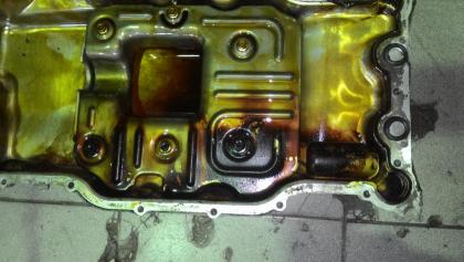

Solaris Опубликовано 20 августа, 2015 Жалоба Поделиться Опубликовано 20 августа, 2015 Поддон картера от Эпики, пробег 70000 замена через каждые 10000, заливали только GM Dexos2 Ссылка на комментарий
Vladkhar Опубликовано 21 августа, 2015 Жалоба Поделиться Опубликовано 21 августа, 2015 Поддон картера от Эпики, пробег 70000 замена через каждые 10000, заливали только GM Dexos2а вывод то какой, я как не эксперт хер знает хороший поддон или нет))) Ссылка на комментарий
Kundius Опубликовано 21 августа, 2015 Жалоба Поделиться Опубликовано 21 августа, 2015 Поддон картера от Эпики, пробег 70000 замена через каждые 10000, заливали только GM Dexos2а вывод то какой, я как не эксперт хер знает хороший поддон или нет))) Присоединяюсь) Ссылка на комментарий
melbu Опубликовано 21 августа, 2015 Жалоба Поделиться Опубликовано 21 августа, 2015 В нижней правой части поддона высокотемпературные отложения, которых в исправном двигателе быть не должно. Все посторонние включения или образования должны находится в масле в растворённом состоянии или в виде коллоидного раствора (мелкодисперсной взвеси) и ни при каких обстоятельствах не должны где либо откладываться в виде твёрдого нерастворимого малом осадка или загущений. 1 Ссылка на комментарий
AntonShrek Опубликовано 21 августа, 2015 Жалоба Поделиться Опубликовано 21 августа, 2015 норм поддон, но только отложения есть, как сказал melbu. Конечно, таких отложений быть не должно...но 70 000 пробега....как ездили на ней мы так же не знаем... На пассате, за мои 60т.к пробега, за 3 года, на головке и КК не было никаких отложений и, так сказать, нагара. Менял масло раз в 7 тысяч. Пробег был 330+. Мотор-турбо. Ссылка на комментарий
Иванович Опубликовано 21 августа, 2015 Жалоба Поделиться Опубликовано 21 августа, 2015 Отложения в виде нагара на поддоне полагаю как раз в районе выхлопа. Те все что отвергают маслодрочеры сойлклуба в официоз по факту увиденного подтверждает что масло ГМ и есть именнно оно))). Ссылка на комментарий
