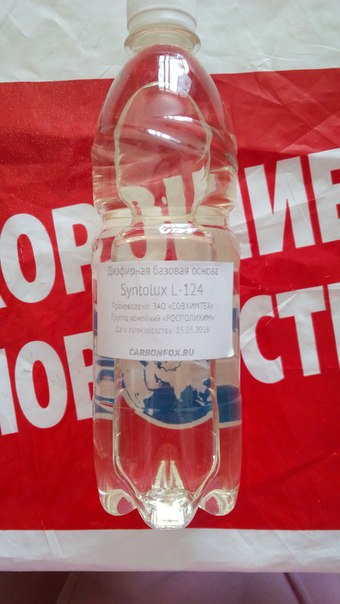

Иванович Опубликовано 18 мая, 2016 Жалоба Поделиться Опубликовано 18 мая, 2016 Ждем-с. Доставка обойдется в три копейки, получу совместно с поставкой продукции, созвонился диэфир уже выкупили. Ссылка на комментарий
AntonShrek Опубликовано 18 мая, 2016 Жалоба Поделиться Опубликовано 18 мая, 2016 Ждем-с. Доставка обойдется в три копейки, получу совместно с поставкой продукции, созвонился диэфир уже выкупили.о, это интересно. Пробуйте-пробуйте. ПОтом расскажите:) Ссылка на комментарий
Иванович Опубликовано 21 мая, 2016 Жалоба Поделиться Опубликовано 21 мая, 2016 (изменено) Хорошие новости))), получил от партнеров(не те что на этикетке) диэфир 300р 0,5л. Изменено 21 мая, 2016 пользователем Иванович Ссылка на комментарий

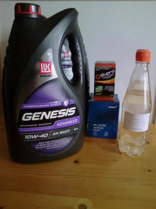

Иванович Опубликовано 22 мая, 2016 Жалоба Поделиться Опубликовано 22 мая, 2016 (изменено) Лейте полнозольный Лук. Рассматриваю на лето вообще 10W40 http://lukoil-masla.ru/products/passenger/GENESIS/00422/ Даже допуски GM имеются).Уже есть в продажеКоды (артикулы) для заказа1 л = 16326494 л = 16326505 л = 1632651Цена шоколад. Изменено 22 мая, 2016 пользователем Иванович Ссылка на комментарий
