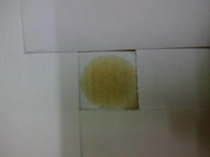

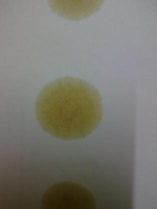

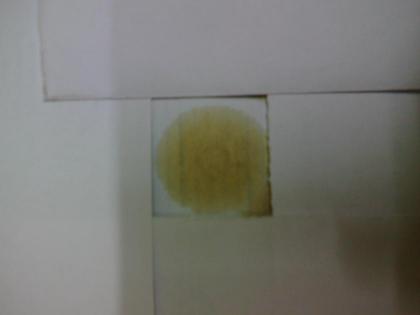

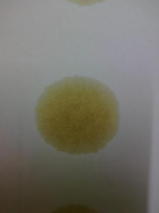

Капельная проба после пробега 10тыс ~320мч перед заливкой долговременной промывки(в кубике) и через 100км перед самым сливом масла. Как вижу особо ничего не намыло).
PS  Залил Лучек 10W40 и эстеров Фотоотчет: http://www.antara-club.ru/index.php/topic/3568-samostoiatelnaia-zamena-masla-dvigatelia-vse-mo/ #11
