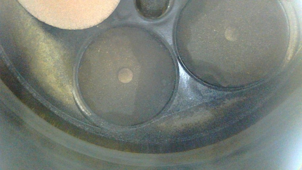

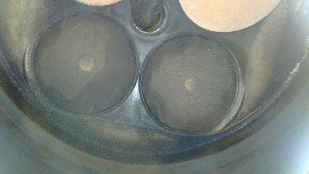

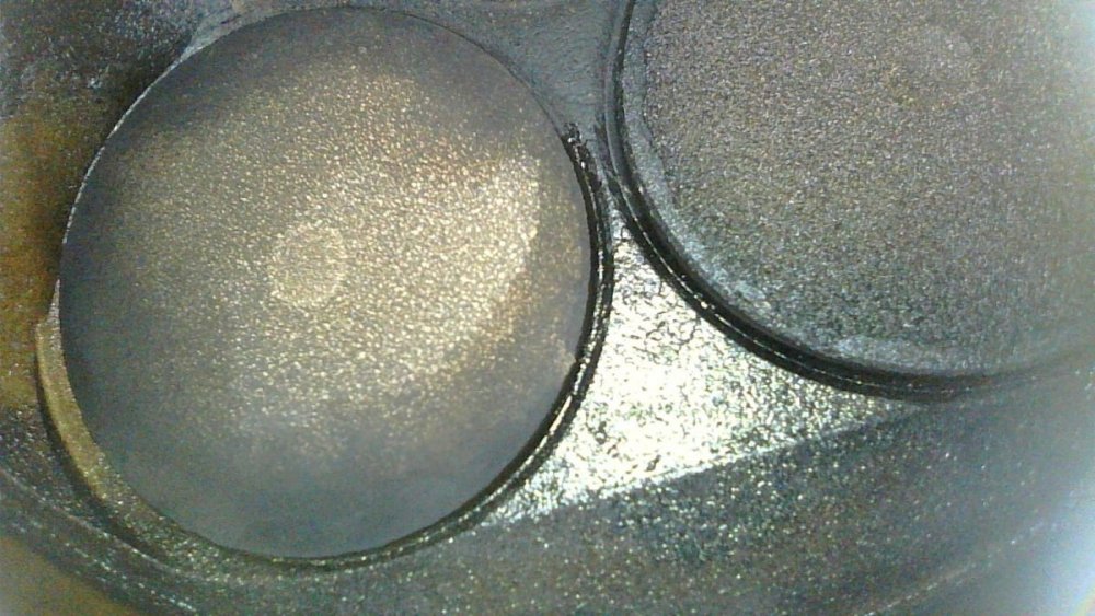

AlexPit Опубликовано 17 апреля, 2024 Жалоба Опубликовано 17 апреля, 2024 В 16.04.2024 в 13:52, Иванович сказал: Если есть возможность Валериком промойте 1 банкой или долговременной Моторесурс на 200км, а потом какой нибудь дешевой минералкой или промывочным маслом. Колечки по идее немного должны освободиться. Переходить на более вязкое масло мне видится сомнительным если не катаете по 500мч. Показать а какой в нем смысл, если авто на газу, фото делали чисто там, только впускные в масле немного или вы имеете ввиду что размягчит МСК?

Иванович Опубликовано 17 апреля, 2024 Жалоба Опубликовано 17 апреля, 2024 В 17.04.2024 в 08:02, AlexPit сказал: а какой в нем смысл, если авто на газу, фото делали чисто там, только впускные в масле немного или вы имеете ввиду что размягчит МСК? Показать Как минимум и нижние колечки подмоет и как заявляет производитель Моторесурса размягчает прокладки и сальники.

Konsul Опубликовано 18 апреля, 2024 Жалоба Опубликовано 18 апреля, 2024 В 18.04.2024 в 05:29, AlexPit сказал: они мне Валеру сватают... Показать Да нееее, врятли поможет, если двигло будет засрат, то тут только мыть при разборке ДВС. Если чистый ДВС, я бы лил масло без промывок
AlexPit Опубликовано 18 апреля, 2024 Жалоба Опубликовано 18 апреля, 2024 В 18.04.2024 в 13:32, Konsul сказал: Да нееее, врятли поможет, если двигло будет засрат, то тут только мыть при разборке ДВС. Если чистый ДВС, я бы лил масло без промывок Показать и я так же думаю, на газу, чем там можно засрать, по фото выше видно
Иванович Опубликовано 18 апреля, 2024 Жалоба Опубликовано 18 апреля, 2024 В 18.04.2024 в 13:32, Konsul сказал: Да нееее, врятли поможет, если двигло будет засрат, то тут только мыть при разборке ДВС. Если чистый ДВС, я бы лил масло без промывок Показать У ВАГ емнип была метода промывки поршневой без разбора и отсососм жидкости через дренажную трубку. Но ценник ясно дилерский. Вы как понимаете мойку двигателя с разбором?. Снять все крышки, поддон, поршневую разобрать и начинать Азелитом поливать, потом под ВД ? Так это делают при капитальном ремонте. У кого есть моют в щелочных ваннах горячим раствором под ВД. Обслуживал конвеерную мойку блока цилиндров дизелей на УАМЗе. Двигатель не засирается единовременно за редким исключением, а постепенно набирает грязь в каналах, поддоне и поршневой, превентивно моющие составы е есть мягкие промывки и раскоксовки. Мыть с разбором это редкие перфекционисты делают или при капиталке.
