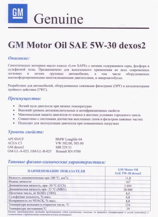

S@chok Опубликовано 18 сентября, 2013 Жалоба Поделиться Опубликовано 18 сентября, 2013 У нас тут представитель дилера выложил наконец-то паспорт на Dexos2Решил тут выложить тоже. Ссылка на комментарий
VVA Опубликовано 18 сентября, 2013 Жалоба Поделиться Опубликовано 18 сентября, 2013 как вовремя) Ссылка на комментарий
S@chok Опубликовано 18 сентября, 2013 Жалоба Поделиться Опубликовано 18 сентября, 2013 Я давно уже кляньчил у них этот паспорт, они найти всё не могли. Ссылка на комментарий
VVA Опубликовано 18 сентября, 2013 Жалоба Поделиться Опубликовано 18 сентября, 2013 я в смысле, что сейчас сравним анализ свежачка с паспортом. Ссылка на комментарий
S@chok Опубликовано 18 сентября, 2013 Жалоба Поделиться Опубликовано 18 сентября, 2013 я в смысле, что сейчас сравним анализ свежачка с паспортом. Я это понял. Ссылка на комментарий
