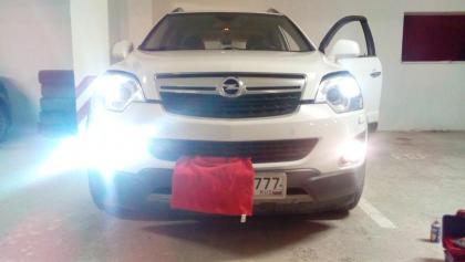

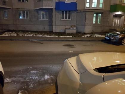

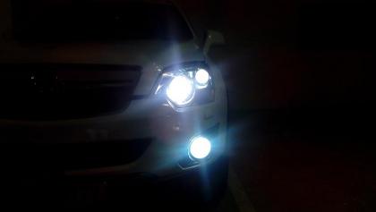

xKenYx Опубликовано 21 декабря, 2017 Жалоба Поделиться Опубликовано 21 декабря, 2017 ДоПослеМенять проще по снятием фары.Лампочки с али брал этиправда пришлось немного допилить, срезал концелярским ножом направляющие и убрал резинку с ней невлазило. 1 Ссылка на комментарий
Provider Опубликовано 21 декабря, 2017 Жалоба Поделиться Опубликовано 21 декабря, 2017 Надеюсь, что Вы их включаете только днем, в качестве ДХО. Ссылка на комментарий

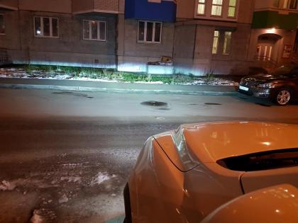

kaib Опубликовано 21 декабря, 2017 Жалоба Поделиться Опубликовано 21 декабря, 2017 покажите как выглядит на стене. и на дороге ночью без ближнего Ссылка на комментарий
Евгений26 Опубликовано 21 декабря, 2017 Жалоба Поделиться Опубликовано 21 декабря, 2017 Да никак это не выглядит.Лупит пятном во все стороны и слепит.В нашем цоколе даже близко нет ни одной лампы, чтобы хоть как то довало пучек с границей.Те лампы, с которыми я экспериментировал, хоть и давали правильную светотеневую, но были фиолетовые в 6000К и давали засветку в определенных направлениях, короче слепили при подьезде к моему автомобилю. 2 Ссылка на комментарий
zloi_kot Опубликовано 21 декабря, 2017 Жалоба Поделиться Опубликовано 21 декабря, 2017 я с вас фигею. типа цоколь подходит, ну хорошо если стг есть. а что световой поток больше чем у лампочки дальнего - фигня. про отсвет от мокрого асфальта никто и не вспоминает. главное видно хорошо. а что там на встречке от 8000 люмен - пофиг. 1 Ссылка на комментарий

kaib Опубликовано 21 декабря, 2017 Жалоба Поделиться Опубликовано 21 декабря, 2017 Она 2х-режимная чтоли? Днем как дхо 6 диодов, а ночью остальной частью? Так то цена 3.5 рубля нормальная, если светить будут. И с дхо вопрос решится Ссылка на комментарий
Евгений26 Опубликовано 21 декабря, 2017 Жалоба Поделиться Опубликовано 21 декабря, 2017 Судя по пучку света от фары, это баловство без намека функциональность. Ссылка на комментарий

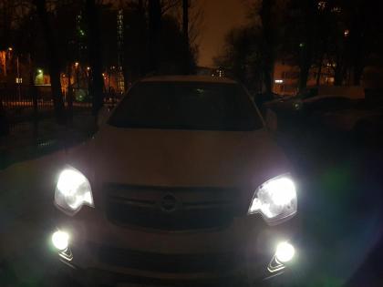

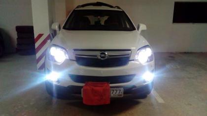

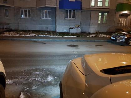

xKenYx Опубликовано 22 декабря, 2017 Жалоба Поделиться Опубликовано 22 декабря, 2017 ГабаритыПТФ + ГабаритыБлижний + ПТФ Использую днём вместо ближнего. Ссылка на комментарий

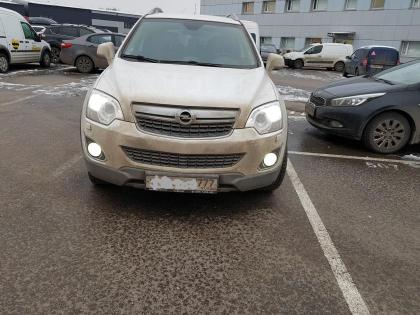

xKenYx Опубликовано 22 декабря, 2017 Жалоба Поделиться Опубликовано 22 декабря, 2017 Днём Ссылка на комментарий
