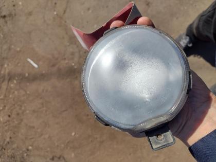

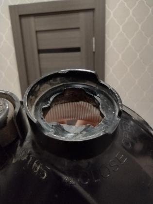

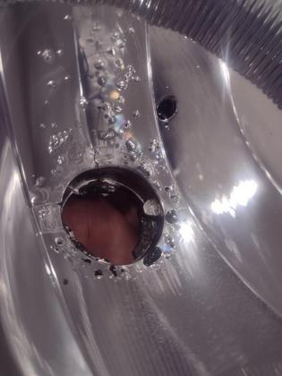

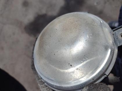

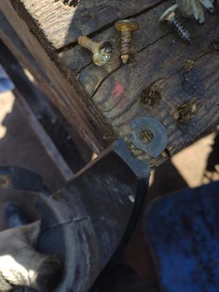

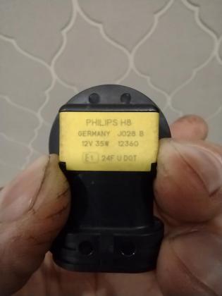

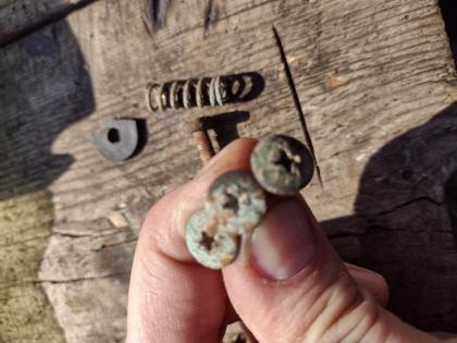

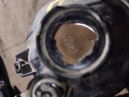

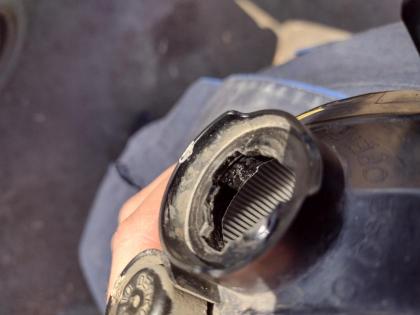

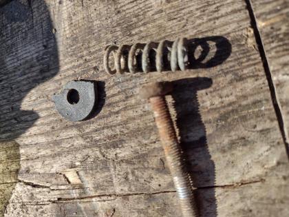

Фёдор279 Опубликовано 19 апреля, 2021 Жалоба Поделиться Опубликовано 19 апреля, 2021 Недавно перегорела лампа в ПТФ. Устанавливал, то что было на момент полировки ПТФ в наличии, чтоб два раза не разбиратьПроисходило всё в мае 2018 ого.На выходных открутил и оттянул локер, но старую лампу вынул после танца с бубном, спустя минут десять. Ещё столько же пытался воткнуть новуюВсё безуспешно. Виной всему оказался расплавленное посадочное место в отражателе. Ну раз пошла такая пьянка, снял полностью фару, для полировки за одноЭто три года и почти 46 тысяч км.Началось всё со сгнивших винтов (при полировке ставил новые) затем, отвалившегося ухаНу и напоследок...расплавленного стекла Лампа не влезала из-за расплавленных наростов Зачистил, вначале наждачкой: 800-1500-2000-2500 Затем полирнул болгаркой с регулировкой оборотов Подрезал выступы, лампа садится как надо Внутри хром местами вздулся, и эти вздутия осыпаются.Новую пока покупать желания нет, на сезон думаю хватит. Ссылка на комментарий
