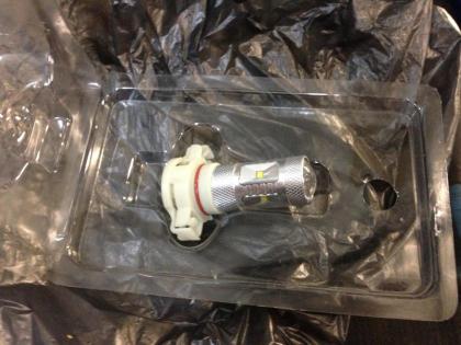

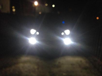

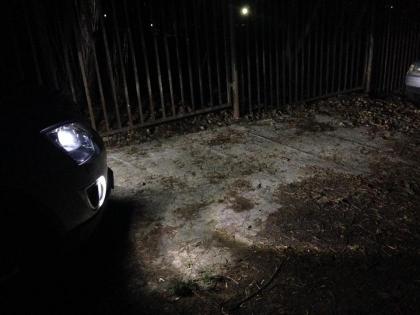

Toxa773 Опубликовано 9 декабря, 2015 Жалоба Поделиться Опубликовано 9 декабря, 2015 я вот такие себе поставил, успользую как ходовые они, от этих тумак все равно нормального света не дождешься и с ксеноном решил не моричится. Ссылка на комментарий
Евгений26 Опубликовано 9 декабря, 2015 Жалоба Поделиться Опубликовано 9 декабря, 2015 Последнее фото показательно.Слепит в разы более основного света фар. При это не освещает дорогу. Ссылка на комментарий
Billy62 Опубликовано 9 декабря, 2015 Жалоба Поделиться Опубликовано 9 декабря, 2015 Последнее фото показательно.Слепит в разы более основного света фар. При это не освещает дорогу.Именно по этой причине отказался от колхоза с ксеноном и китайскими светодиодами. Только ослепляешь едущих навстречу. Ссылка на комментарий
zloi_kot Опубликовано 9 декабря, 2015 Жалоба Поделиться Опубликовано 9 декабря, 2015 На мокрой дороге совсем беда будет. Летом когда больше светлого времени еще куда ни шло. А зимой когда целый день потемки это за гранью бобра и осла. Ссылка на комментарий
Vladkhar Опубликовано 9 декабря, 2015 Жалоба Поделиться Опубликовано 9 декабря, 2015 в мокрую погоду родные ПТФ дают доп освещение, меня они устраивают, также их использую как ДХО. а диоды в ПТФ реально беда Ссылка на комментарий
dart Опубликовано 10 декабря, 2015 Жалоба Поделиться Опубликовано 10 декабря, 2015 Ставил такую же каку с алиэксперс, выкинул, после того как подъехал к стене и увидел как они светят. Ссылка на комментарий

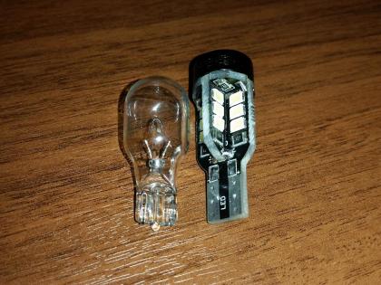

Евгений26 Опубликовано 10 декабря, 2015 Жалоба Поделиться Опубликовано 10 декабря, 2015 Была распродажа на Али 11.11.Рискнул, еще раз решил опробовать "светики".В этот раз заказал W16W в задний ход.Пришло.Ну и как всегда, светит мегаярко... но ни хрена не освещает.Все потому, что во всех китайских светиках не соблюден один параметр - фокусное расстояние, ну и попутно, фокусное направление.Поэтому весь свет идет куда угодно, но не на отражатель.Завязываю я с этим дерьмом... Ссылка на комментарий

qbraz Опубликовано 5 апреля, 2016 Жалоба Поделиться Опубликовано 5 апреля, 2016 (изменено) я вот такие себе поставил, успользую как ходовые они, от этих тумак все равно нормального света не дождешься и с ксеноном решил не моричится. а можно ссылочку на продавца? они именно psx24 или h16? Изменено 5 апреля, 2016 пользователем qbraz Ссылка на комментарий
Blocker Опубликовано 5 апреля, 2016 Жалоба Поделиться Опубликовано 5 апреля, 2016 я вот такие себе поставил, успользую как ходовые они, от этих тумак все равно нормального света не дождешься и с ксеноном решил не моричится. а можно ссылочку на продавца? они именно psx24 или h16?Лампы у нас psx24. Правая у меня простояла 3,5 года, левая 3 года.Менял сам.Нафиг менять их на левые диоды?? Не пойму... Ссылка на комментарий
