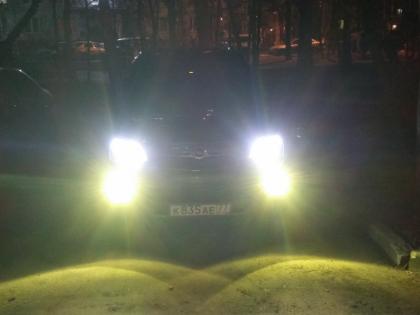

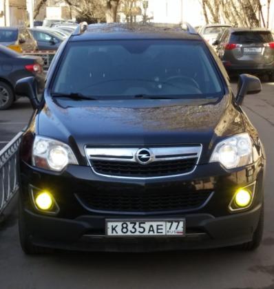

Петрович Опубликовано 12 апреля, 2016 Жалоба Поделиться Опубликовано 12 апреля, 2016 (изменено) Обещанные фотки желтых светодиодов. Я не проф.фотограф, так что не обессудьте за качество.Утром, теневая сторона дома.Ночью. Полностью неосвещенный стояночный карман, т.е. никакой доп. засветки. P.S. Делайте поправку на то, что фотки не могут полностью передать то как выглядит "живьем" Изменено 12 апреля, 2016 пользователем Петрович 2 Ссылка на комментарий
alekseenko_vs Опубликовано 14 апреля, 2016 Жалоба Поделиться Опубликовано 14 апреля, 2016 Отличный цвет противотуманок, наиболее подходящий для плохой погоды.Всегда нравились желтые противотуманки. Надо брать лампы :yes2: Ссылка на комментарий
zloi_kot Опубликовано 14 апреля, 2016 Жалоба Поделиться Опубликовано 14 апреля, 2016 а как ложится засвет на стенку? а то как влупит желтое солнце встречному во все глаза, как рулем он от страха дернет.. Ссылка на комментарий
Петрович Опубликовано 15 апреля, 2016 Жалоба Поделиться Опубликовано 15 апреля, 2016 а как ложится засвет на стенку?А есть какой то алгоритм данной проверки? расстояние от стены, угол наклона машины, крен машины и т.п.Раньше на ТО (техосмотре) помню были какие то таблицы нарисованные на стенах, потом появились аппараты которые подкатывали к фарам. Но это всё было для ближнего/дальнего света. А как проверить птф?Кстати на ночной фотке видна свето-теневая граница. Ссылка на комментарий
zloi_kot Опубликовано 15 апреля, 2016 Жалоба Поделиться Опубликовано 15 апреля, 2016 насчет алгоритма не скажу, но кто то выкладывал фотки засвета штатный птф. Ссылка на комментарий
