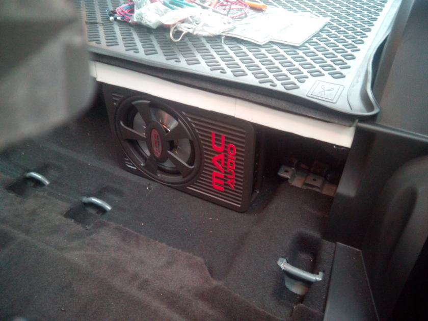

welder Опубликовано 22 декабря, 2013 Жалоба Поделиться Опубликовано 22 декабря, 2013 (изменено) Может кому пригодится:1. Поставил Саб Mac Audio Ice Cube 108F между задним сиденьем и запаской как и планировал, Модельку можно увидеть на фото. Плохих отзывов по ней не нашел + включается и отключается автоматически от сигнала с динамико+ в этом сегменте наиболее мощный. Поставил вертикально, поэтому пришдось сделать из алюминия уголки для крепления к полу и планки для крепления к опоре полки.2. Сигнал с магнитолы взял от разъемов в стойках. Нужные провода нашел при помощи маленького динамика с проводками. Неприятно поразило сечение штатной проводки.3. Питание "+" кинул от аккумулятора штатным проводом, длины хватило. Протянул через отверстие троса капота, закрепил хомутами. Питание "-" от опоры полки.4. Проводку протянул по штатным каналам под накладками порогов5. Пульт ДУ прикрутил к тоннелю у водительского сиденья6. Налепил шумку на опору полки, арки и т.д. раз уж лазил там, ну и чтобы не дребезжало7. Был удивлен неплохим звуком внутри авто, картина сильно изменилась в лучшую сторону. Однако нужно понимать, что данный саб не для озвучивания улицы, хотя внутри авто вполне хватает. Пока ехал с гаража, устал от бумканья и убавил мощность с пульта..8 Звук стал сильно лучше, но штатная акустика все равно удивляет своей невнятностью, буду менять штатные динамики Изменено 22 декабря, 2013 пользователем welder 2 Ссылка на комментарий
Иван_Шаршов Опубликовано 22 декабря, 2013 Жалоба Поделиться Опубликовано 22 декабря, 2013 (изменено) Может кому пригодится:1. Поставил Саб Mac Audio Ice Cube 108F между задним сиденьем и запаской как и планировал, Модельку можно увидеть на фото. Плохих отзывов по ней не нашел + включается и отключается автоматически от сигнала с динамико+ в этом сегменте наиболее мощный. Поставил вертикально, поэтому пришдось сделать из алюминия уголки для крепления к полу и планки для крепления к опоре полки.2. Сигнал с магнитолы взял от разъемов в стойках. Нужные провода нашел при помощи маленького динамика с проводками. Неприятно поразило сечение штатной проводки.3. Питание "+" кинул от аккумулятора штатным проводом, длины хватило. Протянул через отверстие троса капота, закрепил хомутами. Питание "-" от опоры полки.4. Проводку протянул по штатным каналам под накладками порогов5. Пульт ДУ прикрутил к тоннелю у водительского сиденья6. Налепил шумку на опору полки, арки и т.д. раз уж лазил там, ну и чтобы не дребезжало7. Был удивлен неплохим звуком внутри авто, картина сильно изменилась в лучшую сторону. Однако нужно понимать, что данный саб не для озвучивания улицы, хотя внутри авто вполне хватает. Пока ехал с гаража, устал от бумканья и убавил мощность с пульта..8 Звук стал сильно лучше, но штатная акустика все равно удивляет своей невнятностью, буду менять штатные динамикиблиин, хорошо придуманно) звук бы слухануть ещё)так как в таких делах я ну вообще никак не шарю, у меня вот пару вопросов:1- нужно ли менять стандартный тач конект на что то другое, если менять звук2- если я поеду в контору которая занимается автозвуком, повлияет ли как то это на гарантию од?из всего понял что нужно делать шумку, менять колонки все, добавить усилок с сабом3-во сколько встанет примерно такое дело если отдать всё в проф руки?) и может кто то посоветует хорошие конторы,(Москва)от акустики хочется чётких частот и глубокого баса) Изменено 22 декабря, 2013 пользователем Иван_Шаршов Ссылка на комментарий
