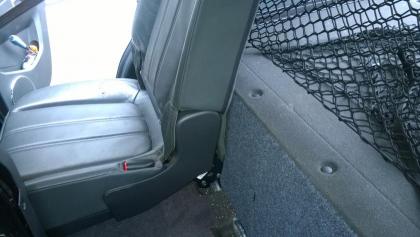

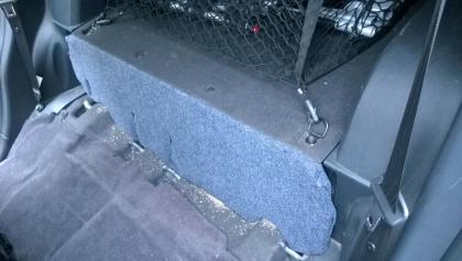

lagunavita Опубликовано 7 апреля, 2015 Жалоба Поделиться Опубликовано 7 апреля, 2015 Здравствуйте всем. Посмотрел на этой ветке, как люди саб ставят. Решил поделиться своим вариантом.Усилитель под сидением заднего правого пассажира. Полка сделана и поставлена в разделение пространства салон-багажник на уровне запасного колеса, в эту полку ставим НЧ-динамик DLS OA8 - 200 мм. Пока динамик один (кризис, всё-таки), но будет и второй. Усилитель с автоматическим включением, ремоут не понадобился. Провода от задних колонок сразу в усилок. Двери проклеены, акустика вся поменяна. Голова прежняя CD30 MP3. Сделал как сделал, не пинайте. Буду рад, если кому пригодится. 1 Ссылка на комментарий
Алексей Тульский Опубликовано 7 апреля, 2015 Жалоба Поделиться Опубликовано 7 апреля, 2015 Ну и как бас? Есть он там вообще? Ссылка на комментарий
