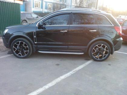

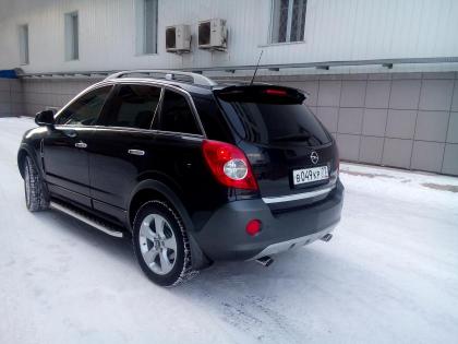

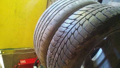

Ниже фото 16-й размер и 18-й размер рекомендуемые на Антару. И причем тут пенсия скажите мне, колеса то в итоге одинаковые!!!
Так вот ,  тем кто говорит, что  16 и 17 -это типа  только на пенсии в аптеку кататься, а 18-е колеса это типа для модных тачил, скажу что  18-е точно такая же пенсия,
а если еще и резина стоит размером больше чем 235/60 18, так это уже пенсия с маразмом вместе взятые.
