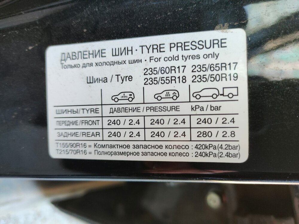

Надо же! За не полных 10 лет езды даже не видел такого пункта в инструкциях...
На табличке с проёме двери указан и 17 и 18 размер без каких либо указаний на сезонность. 16-го нет вообще.
Родные шли 235/55/R18 и зима и лето.
1 час назад, zloi_kot сказал:
прикол в том что 235/60/18 такой же как 235/65/17 но в табличке его нет. и на то вопросы задают.
 Стало быть я везунчик, ни разу вопросов по размерности не задавали.
Внешний да (примерно конечно), а внутренний нет, всё таки 17 дюймов и 18 разные величины.

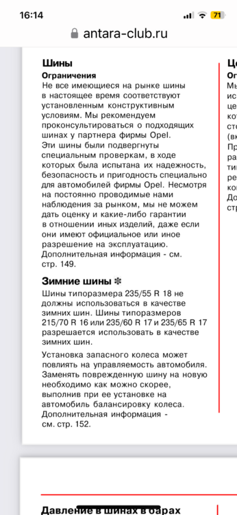

5 часов назад, Олег_Иванов сказал:
Не нашел такого у себя.
Ну мне комплект зимней резины в салоне достался, на родных штамповках GM. Поездил и мне понравилось зимой на этой размерности. )
Это в инструкции на дорестайл написано.

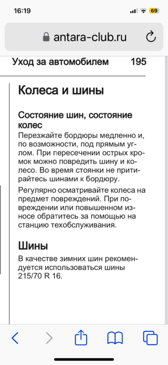

2 часа назад, bolex сказал:
В инструкции по рестайлу все гораздо скромно по информации.
только рекомендация по зимнем шинам в 16 размере и больше никаких ограничений и все более расплывчато.
2 часа назад, S@chok сказал:
Прикольно. А что тогда с 19-ми?
Кстати нашел, только на рестайле это на странице 202.
