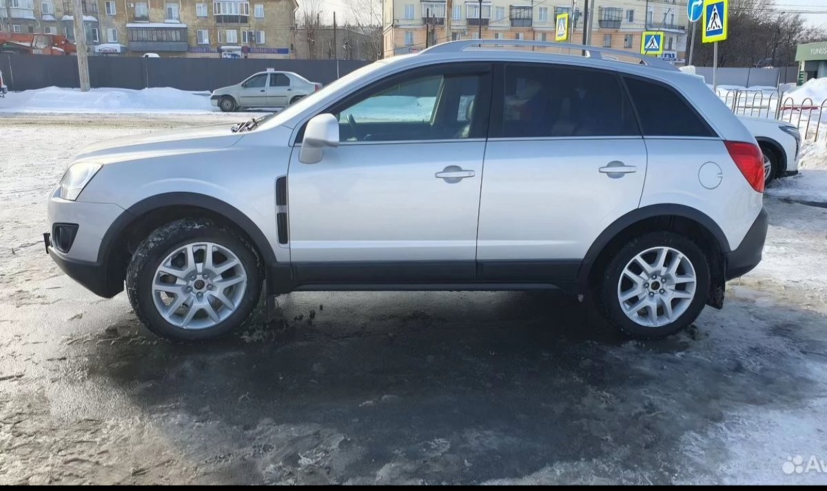

Антон пермь Опубликовано 23 января Жалоба Опубликовано 23 января Кто то подскажет: подойдут диски R18 с вылетом 41 мм от опеля астры GTC на антару? Штатный вылет у нас 45 мм, насколько это критично по ресурсу ступицы?
zloi_kot Опубликовано 23 января Жалоба Опубликовано 23 января не критично. а отверстие подходит? критичнее нагрузка на диск.
Антон пермь Опубликовано 23 января Жалоба Опубликовано 23 января Нагрузку не знаю как определить, какая нужна? по отверстиям подходит: 5х115, 70,2
zloi_kot Опубликовано 23 января Жалоба Опубликовано 23 января обычно на дисках отштамповано изнутри на спицах.
Иванович Опубликовано 23 января Жалоба Опубликовано 23 января Емнип на астру допустимая нагрузка существенно ниже, вопрос курил когда искал диски на второй комплект резины.
Антон пермь Опубликовано 24 января Жалоба Опубликовано 24 января В 23.01.2025 в 12:44, Иванович сказал: Емнип на астру допустимая нагрузка существенно ниже, вопрос курил когда искал диски на второй комплект резины. Показать Какие диски в итоге выбрали?
Иванович Опубликовано 24 января Жалоба Опубликовано 24 января В 24.01.2025 в 04:09, Антон пермь сказал: Какие диски в итоге выбрали? Показать Красноярские новые на 17. За 10 лет состояние 4+ В конце зимнего сезона надо принять решение, перекрасить 18 оригинал или перейти на 17 размер, а 18 продать как есть или покрасить перед продажей.

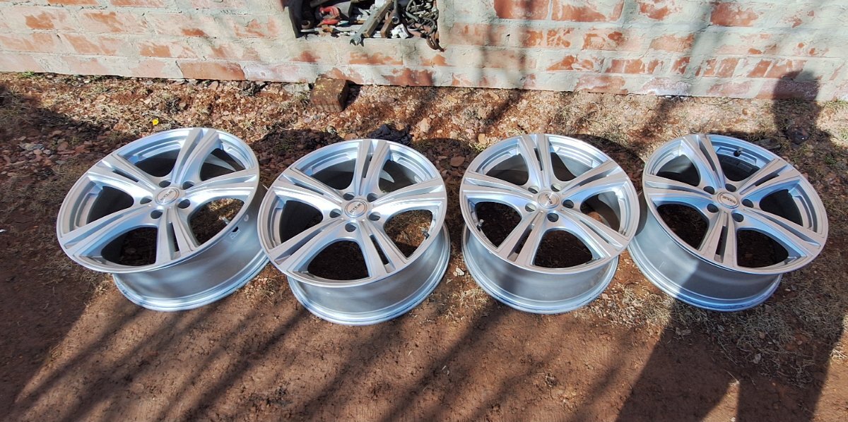

S@chok Опубликовано 24 января Жалоба Опубликовано 24 января Пока второй сезон на Таосе пользую диски 17 RST, производитель ростовский. По дизайну нравятся больше, чем КиК. По цене плюс-минус с КиКом одинаковы.
Иванович Опубликовано 24 января Жалоба Опубликовано 24 января В 24.01.2025 в 09:18, S@chok сказал: Пока второй сезон на Таосе пользую диски 17 RST, производитель ростовский. По дизайну нравятся больше, чем КиК. По цене плюс-минус с КиКом одинаковы. Показать Посмотрел RST в озоне. Затейники конечно, формы любые как каслинское литье, у Кик больше классические.
S@chok Опубликовано 24 января Жалоба Опубликовано 24 января Поэтому и выбрал их. У КиК глаз положить не на что.
Иванович Опубликовано 25 января Жалоба Опубликовано 25 января В 24.01.2025 в 17:15, S@chok сказал: Поэтому и выбрал их. У КиК глаз положить не на что. Показать У меня псевдосоставные не совсем традиционные. Брал напрямую с завода с бесплатной доставкой тк в ЕКБ был у них сайт заводской. За 10 лет в качестве не разочаровался. У оригинала ГМ как это не странно при отсутствии внешних дефектов и ремонта диска, баланс одного колеса каждый раз с бОльшим кол-м грузиков. Не критично, но ставлю на заднюю ось.
