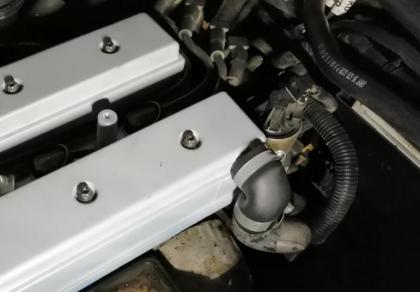

Andrey NSK Опубликовано 24 июля, 2021 Жалоба Опубликовано 24 июля, 2021 (изменено) Помогите разобраться со второй лямбдой. Выходит ошибка Р0160. Лямбды уже 3 менял-итог один и тот же. Стоит мех. Обманка. Её тоже менял. Делал схему из резистора и кондинцатора. Все равно ошибка. График рисует синусоиду. Пределы 0,45-0,46 В. В каких пределах должна вторая лямбда работать. И ещё, не могу посмотреть через приложение на телефоне вторую лямбду первого ряда. Какое приложение поддерживает оба ряда? Изменено 24 июля, 2021 пользователем Andrey NSK
Kenni5177 Опубликовано 25 июля, 2021 Жалоба Опубликовано 25 июля, 2021 В 24.07.2021 в 16:11, Andrey NSK сказал: Помогите разобраться со второй лямбдой. Выходит ошибка Р0160. Лямбды уже 3 менял-итог один и тот же. Стоит мех. Обманка. Её тоже менял. Делал схему из резистора и кондинцатора. Все равно ошибка. График рисует синусоиду. Пределы 0,45-0,46 В. В каких пределах должна вторая лямбда работать. И ещё, не могу посмотреть через приложение на телефоне вторую лямбду первого ряда. Какое приложение поддерживает оба ряда?Дд, лямба должна быть производства именно GM, тоже менял несколько штук, пока не поставил оригинал именно GM!!!
Andrey NSK Опубликовано 25 июля, 2021 Жалоба Опубликовано 25 июля, 2021 Лямбда оригинал с разборки. Рабочая. Т.к переставляю на другую сторону и ошибок нет. С той стороны ставлю - ошибка. Не могу понять в чем может причина. Подсос воздуха?
AlexPit Опубликовано 26 июля, 2021 Жалоба Опубликовано 26 июля, 2021 В 25.07.2021 в 08:36, Kenni5177 сказал: В 24.07.2021 в 16:11, Andrey NSK сказал: Помогите разобраться со второй лямбдой. Выходит ошибка Р0160. Лямбды уже 3 менял-итог один и тот же. Стоит мех. Обманка. Её тоже менял. Делал схему из резистора и кондинцатора. Все равно ошибка. График рисует синусоиду. Пределы 0,45-0,46 В. В каких пределах должна вторая лямбда работать.И ещё, не могу посмотреть через приложение на телефоне вторую лямбду первого ряда. Какое приложение поддерживает оба ряда?Дд, лямба должна быть производства именно GM, тоже менял несколько штук, пока не поставил оригинал именно GM!!! ставил део отлично работает уже 1,5 года...
Andrey NSK Опубликовано 26 июля, 2021 Жалоба Опубликовано 26 июля, 2021 (изменено) Обратите внимание на напряжение. Изменено 26 июля, 2021 пользователем Andrey NSK
