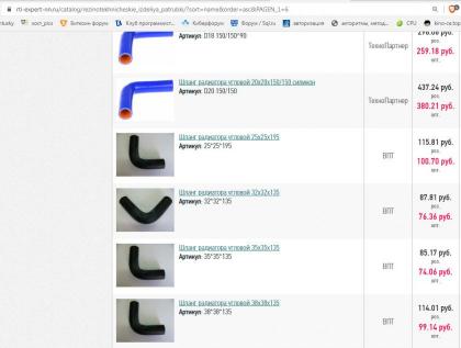

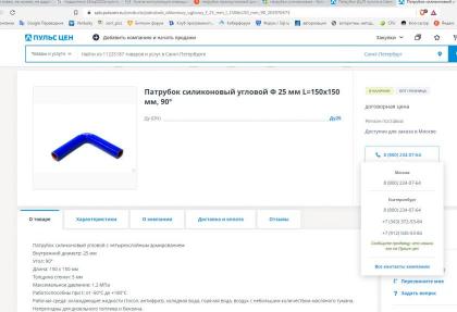

AlexPit Опубликовано 29 ноября, 2021 Жалоба Поделиться Опубликовано 29 ноября, 2021 Ребята, собственно нужна вот такая вещь, может кто сталкивался посадочный диаметр 25 мм, можно до 27 мм что на фото от мерина, имеет посадочный 22 мм, важен факт именно острового угла Ссылка на комментарий
gremih Опубликовано 29 ноября, 2021 Жалоба Поделиться Опубликовано 29 ноября, 2021 (изменено) поиск по кратинкеhttps://yandex.ru/images/search?rpt=imageview&url=https%3A%2F%2Favatars.mds.yandex.net%2Fget-images-cbir%2F2076063%2FYyBraZoJjUW4-Mo-mH4YpA7127%2Forig&cbir_id=2076063%2FYyBraZoJjUW4-Mo-mH4YpA7127 и результат выбирай Изменено 29 ноября, 2021 пользователем gremih Ссылка на комментарий
AlexPit Опубликовано 30 ноября, 2021 Жалоба Поделиться Опубликовано 30 ноября, 2021 (изменено) да делал, я но вот в чем засада, не нашел я с нужным диаметром, эти вещи стоят либо на мотиках, либо на турбированных двигателях, типа вольво, шкода, пр.... да забыл сказать патрубок резина... Изменено 30 ноября, 2021 пользователем AlexPit Ссылка на комментарий
gremih Опубликовано 30 ноября, 2021 Жалоба Поделиться Опубликовано 30 ноября, 2021 (изменено) их много разных, правильно построить запрос надоназначение какое? если для антифриза и воздуха то и силикон пойдетно есть в продаже и резиновые Изменено 30 ноября, 2021 пользователем gremih Ссылка на комментарий
AlexPit Опубликовано 30 ноября, 2021 Жалоба Поделиться Опубликовано 30 ноября, 2021 нужен острый угол ибо патрубки близко дру к другу, и происходит залом, для егр в крышку Ссылка на комментарий
gremih Опубликовано 30 ноября, 2021 Жалоба Поделиться Опубликовано 30 ноября, 2021 (изменено) нужен острый угол ибо патрубки близко дру к другу, и происходит залом, для егр в крышкутам на рисунках патрубок с 90 гр углом, острее не бывает )))но по факту вам надо подобрать правильно:1) диаметр, что бы не было сплющивания патрубка с левой стороны2) длину "нахлеста" сверху и снизу но даже залом влиять не будет на работу, там воздух без большого давления (если правильно понял для чего это). Изменено 30 ноября, 2021 пользователем gremih Ссылка на комментарий
kudan01 Опубликовано 30 ноября, 2021 Жалоба Поделиться Опубликовано 30 ноября, 2021 Заедь натразборку и подбери от любого авто гэобразный шланг... Вырежешь потом по месту. Ссылка на комментарий
AlexPit Опубликовано 1 декабря, 2021 Жалоба Поделиться Опубликовано 1 декабря, 2021 нужен острый угол ибо патрубки близко дру к другу, и происходит залом, для егр в крышкутам на рисунках патрубок с 90 гр углом, острее не бывает )))но по факту вам надо подобрать правильно:1) диаметр, что бы не было сплющивания патрубка с левой стороны2) длину "нахлеста" сверху и снизу но даже залом влиять не будет на работу, там воздух без большого давления (если правильно понял для чего это). судя по моему фото бывает, диаметр подобран правильно, сплющивание происходит из-за плавного угла шланга, патрубки практически напротив друг друга под острым углом, длина тоже правильная, залом не влияет на работу, просто за счет нагрузки и среды его сопливит... вот и ищу... Ссылка на комментарий
